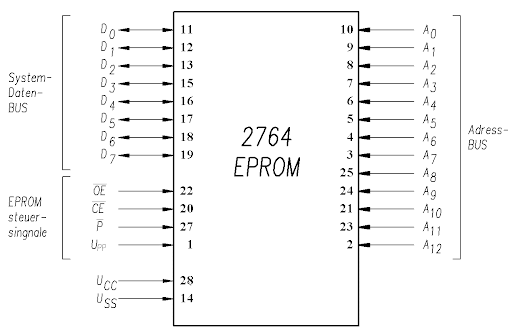

Wenn ich jetzt das Hyper XF 5,25" huckepack löte, welchen Kontakt muss ich dann über Wechselschalter betreiben. So ähnlich ist es nämlich bei meinem 130XE mit dem OS. Grüße aus dem Harz. Micha.

Hi Micha, das wäre PIN 20 (CE= Chip enabled)

ich weiß nicht ob das funktioniert, also ob genügend Platz für Huckepack ist, es könnte dann sein, das das Laufwerk schon auf dem Chip aufliegt. Es würde auch ein gebrannter 64er Eprom mit Umschalter gehen. Das findest Du hier:
